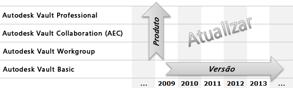

Este processo de atualização é aplicado a todas as versões do Autodesk Vault. Os detalhes são fornecidos para a versão 2009 e posteriores, no entanto, o processo geral pode ser aplicado a todas as versões. Uma atualização pode significar uma versão mais recente, uma edição posterior do produto, ou ambos. Ao atualizar, o faça com a maior liberação primeiro e, em seguida, atualize a edição do produto.
Por exemplo, se estiver movendo do Vault Workgroup 2011 para o Vault Professional 2014, primeiro atualize a liberação para o Vault Workgroup 2014 e, depois, atualize a edição para Vault Professional 2014.
O processo de migração para um ambiente do Autodesk Vault é composto por cinco estágios: validar o backup, atualizar o SQL, atualizar servidor do Vault, atualizar clientes e criar backup. O número de etapas em cada estágio varia dependendo da implementação do Vault existente.
