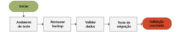

Fase 1 – Validar backup e teste de migração
A Autodesk recomenda que cada atualização do Vault comece com um backup validado. O procedimento a seguir para testar a atualização é o método preferencial para validar um backup.
Ambiente de teste
A melhor prática é executar um teste de atualização do servidor do Vault em uma máquina que seja similar ao servidor de produção. Um teste de atualização fornece confiança de que a cópia de segurança é válida e identifica problemas potenciais sem impacto no ambiente de produção. A seguir, confira uma visão geral dos benefícios do ambiente de teste.

Se um ambiente de teste similar ao de produção não for possível, uma alternativa de baixo custo são máquinas virtuais como VMware ou Virtual PC da Microsoft. Máquinas virtuais não têm muitos dos benefícios descritos acima, mas são melhores do que não executar um backup e uma validação de migração.
Restaurar backup
Utilize o aplicativo servidor do Vault para restaurar o backup de produção em um ambiente de teste.

Validar dados restaurados
Verifique se o armazenamento de arquivos e bancos de dados está concluído e se o ambiente restaurado está operando. Utilize um cliente para verificar o conteúdo e o aplicativo servidor do Vault para verificar a configuração.
Teste de migração
Aplique os processos detalhados neste documento para o ambiente de teste. Utilizar o ambiente de teste fornece uma opção segura para experimentar o processo de migração e descobrir problemas inesperados. Embora esse processo seja demorado, ele pode, ao longo do tempo, economizar tempo e esforços ao evitar o impacto no ambiente de produção.
