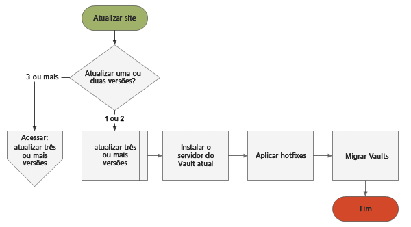

A melhor prática é concluir o estágio Validar backup e revisar o estágio Atualizar SQL antes de iniciar a Atualização do servidor do Vault.
Siga as instruções nesta seção para atualizar um servidor do Vault para um único site.
Atualizar uma ou duas versões?
Atualizar uma ou duas versões utiliza uma instalação do servidor do Vault. Atualizar três ou mais versões requer instalações intermediárias do servidor do Vault.
Por exemplo, se você atualizar do Vault Professional 2010 para o Vault Professional 2014, utilize a opção de caminho de migração "3 ou mais".
Verificar versão do SQL
Verifique se a versão existente do SQL é compatível com a versão do Vault a ser instalada. Se a versão do SQL existente exigir uma atualização (consulte o capítulo correspondente deste documento, Atualizar SQL), execute as atualizações necessárias e, então, volte a esta seção.
Instalar o servidor do Vault atual
A instalação do servidor do Vault 2011 ou uma versão mais recente é compatível com a desinstalação do servidor do Vault 2010 ou posterior. Portanto, não é necessário desinstalar o Vault 2010 ou uma versão mais recente.
Durante cada instalação do servidor do Vault, ative a opção para fazer o download e aplicar Service Packs.
Ao concluir a instalação, você é solicitado a iniciar o aplicativo servidor do Vault e migrar os Vaults. Não migre os vaults nesse momento.
Aplicar hotfixes
Todos os hotfixes criados após o último Service Pack devem ser manualmente instalados em cada site. Instalar os hotfixes assegura que as atualizações mais recentes são aplicadas para migração correta.
Migrar Vaults
Quando o servidor do Vault é iniciado pela primeira vez, o administrador é solicitado a migrar os bancos de dados do vault e da biblioteca. Os usuários não são capazes de fazer login em um vault até que a migração seja concluída. Não migre até que todos os service packs e hotfixes tenham sido aplicados.
Se um hotfix ou um service pack for aplicado após a migração, a migração de versão para versão (b2b) será necessária. A migração B2B é uma opção de linha de comando detalhada na seção Tempo de espera de Migração e na wiki Autodesk Vault.

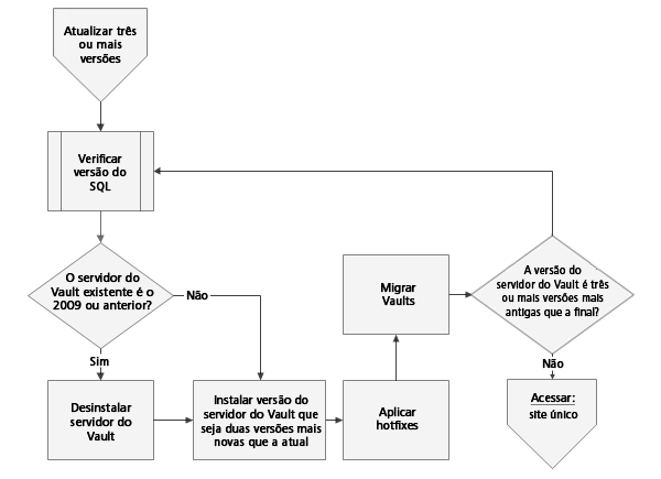

Siga as instruções nesta seção se o servidor do Vault for três ou mais versões mais antigo que a versão para a qual você está atualizando.
Cada versão do servidor do Autodesk Vault suporta a migração das duas versões anteriores. Ao atualizar por três ou mais versões, é necessário migrar o banco de dados SQL pelas versões intermediárias do Vault. Isso é feito ao instalar cada versão do servidor do Vault para a última versão.
Por exemplo, para migrar do 2010 ao 2014, o Vault 2012 deve ser instalado como uma etapa intermediária.

Verifique se a versão existente do SQL é compatível com a versão seguinte do Vault a ser instalada. Se a versão do SQL existente exigir uma atualização (consulte o capítulo correspondente deste documento, Atualizar SQL), execute as atualizações necessárias e, então, volte a esta seção.
O Vault 2009 e as versões mais antigas precisam de uma desinstalação manual antes da versão mais recente ser instalada. O Vault 2010 e as versões mais recentes não exigem uma desinstalação antes da versão mais recente ser instalada.
Esta etapa aplica-se somente ao Vault 2009 ou versões anteriores. Assegure-se de copiar os arquivos …/server/web/services/web.config e connectivity.vaultmanager.exe.config antes de desinstalar o servidor do Vault 2009 ou uma versão anterior. Desinstale o servidor do Vault somente. Não remova o SQL ou banco de dados do Vault.
Durante a instalação, ative a opção para fazer o download e aplicar Service Packs. Se solicitado, não migre ao concluir a instalação.
