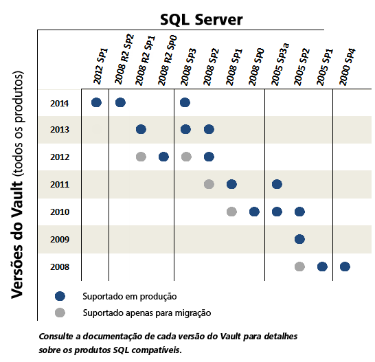

A tabela a seguir resume as versões compatíveis do Vault e SQL com pontos em azul escuro. Os pontos em cinza claro são o caminho de atualização recomendado. Consulte a documentação da versão do Vault, disponível na wiki, para garantir a compatibilidade entre as versões do produto SQL e o Vault.
Se for necessário atualizar o SQL, consulte os seguintes tópicos para obter um resumo dos cenários mais comuns. A documentação completa do SQL é disponibilizada pela Microsoft. Antes de atualizar o SQL, leia a seção seguinte deste documento: Atualizar o servidor do Vault.
