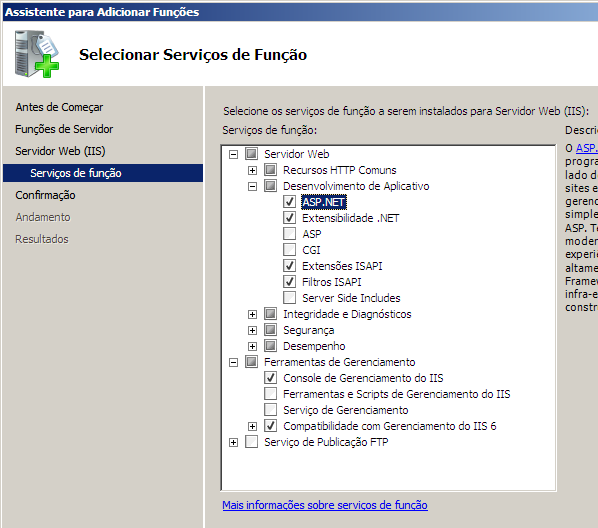

  6. Verifique os Serviços de Informações da Internet - em W2K8 R2 - Verifique o Servidor da Web (IIS).
  7. Expanda os Serviços de Informações da Internet►Ferramentas do Gerenciamento da Web► Compatibilidade de Gerenciamento IIS 6. - em W2K8 R2 - clique duas vezes em Avançar.
  8. Ative a caixa de verificação para IIS Metabase e configuração de compatibilidade IIS 6. - em W2K8 R2 - Ative a caixa de verificação para o Serviço de Gerenciamento e Gerenciamento de Compatibilidade IIS 6.
  9. Expanda os Serviços de Informações da Internet► World Wide Web Services ► Desenvolvimento do Aplicativo. - em W2K8 R2 - Ir para Desenvolvimento do Aplicativo.
  10. Ative a caixa de verificação para ASP .NET. Três outras configurações são ativadas automaticamente: Extensão .NET, Extensões ISAPI e Filtros ISAPI.

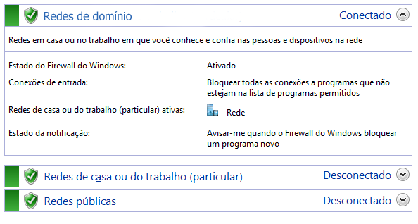

  3. Se o Firewall informar "O Firewall do Windows está ajudando a proteger o seu computador", em seguida clique em Alterar Configurações.
  4. - em W2K8 R2 - Se o estado Firewall do Windows estiver "Ativado", clique então no lado esquerdo em Configurações Avançadas.

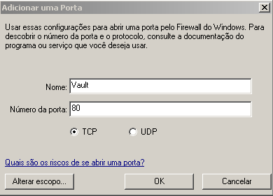

    No lado esquerdo, clique em Regras do Inbound e, em seguida, no painel direito, clique em Nova Regra. Selecione Porta, digite 80 em portas locais específicas, use configurações padrão duas vezes, digite Vault no Nome e Concluir. Vá para Instalar o servidor do Autodesk Vault.

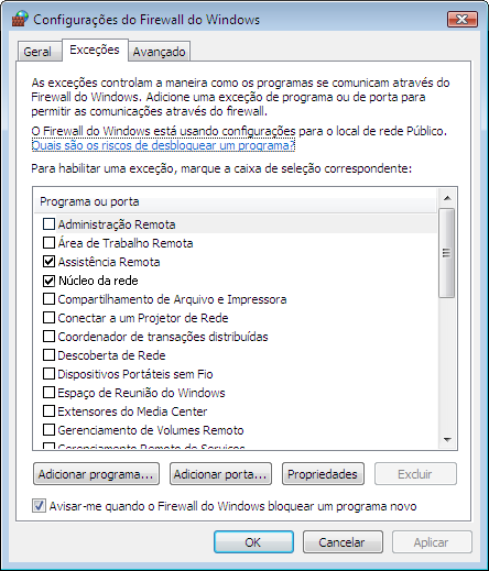

  5. Na caixa de diálogos do Firewall do Windows, clique na guia Exceções e, a seguir, clique em Adicionar Porta.
  6. Na caixa de diálogos Adicionar Porta, insira as informações, como mostrado. Assegure que o TCP seja selecionado.
  7. Clique em OK.

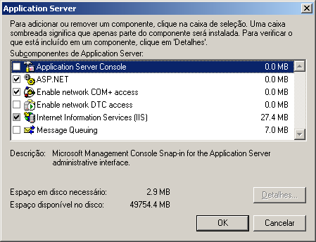

  3. Selecione e verifique os Serviços do Aplicativo e clique no botão Detalhes
  4. Verifique a opção ASP .NET. Esta ação faz com que as caixas para Ativar a rede COM+ acesso e os Serviços de Informação da Internet para também serem verificados.

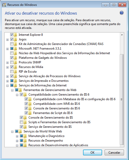

  3. No lado esquerdo da caixa de diálogo Programas e Recursos, selecione a opção ativada ou desativada para Ativar Recursos do Windows.
  4. Verifique os Serviços de Informações da Internet.
  5. Expanda os Serviços de Informações da Internet►Gerenciamento de Ferramentas da Web►Compatibilidade de Gerenciamento do IIS seis.
  6. Ative a caixa de verificação do IIS Metabase e da configuração de compatibilidade do IIS 6.
  7. Expanda os Serviços de Informações da Internet► World Wide Web Services ►Recursos de Desenvolvimento do Aplicativo.
  8. Ative a caixa de verificação do ASP .NET. Três outras configurações são ativadas automaticamente: Extensão .NET, Extensões ISAPI e Filtros ISAPI.
    Nota: Se o IIS está instalado e não estiver sendo utilizado por qualquer aplicativo desinstalando o IIS, e reinstalá-lo garante que as configurações padrão sejam definidas. Se o IIS não está instalado, é possível que o instalador do servidor do Vault execute esta instalação.

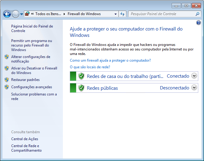

  1. No menu Iniciar do Windows, clique em Painel de controle.
  2. No painel de controle, clique duas vezes em Windows Firewall.
  3. Se o servidor de informa que "Firewall do Windows está ajudando a proteger seu computador", e a seguir clique em Avançar configurações no lado esquerdo do Windows Firewall.

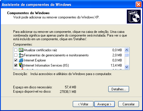

  3. No lado esquerdo da caixa de diálogo Adicionar ou Remover Programas, selecione a opção Adicionar/Remover Componentes do Windows.
  4. Verifique os Serviços de Informações da Internet (IIS) e clique em Avançar. É possível que seja pedido o Windows XP CD.

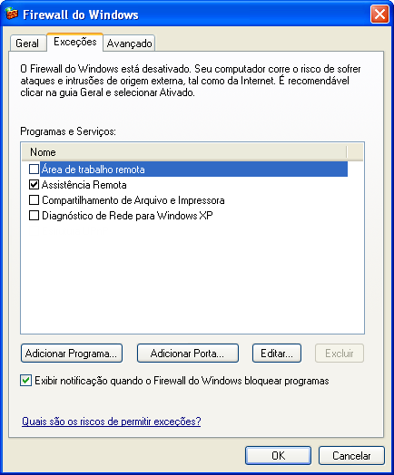

  3. Se a fita do Firewallor informa sobre, então clique no ícone do firewall na parte inferior da caixa de diálogo.

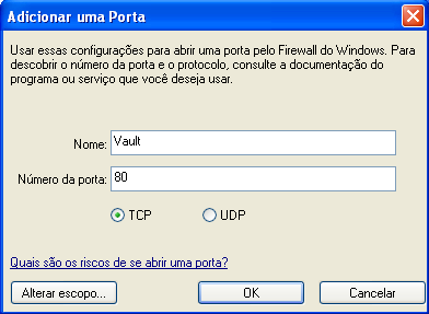

  4. Na caixa de diálogo Windows Firewall, clique na guia Exceções e, a seguir, clique em Adicionar Porta.
  5. Na caixa de diálogo Adicionar uma Porta, insira os valores Nome: Vault, Número de Porta: 80. Selecione TCP.
  6. Clique em OK.
