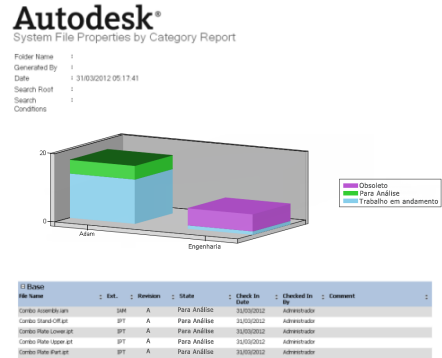

O recurso relatórios, quando utilizado em conjunto com o mapeamento de dados, permite mapear dados de relatório com a tela para obter uma visão geral do status do modelo e seu desenvolvimento. Esta informação facilita o rastreamento dos projetos ao longo de seus ciclos de vida. É possível gerar relatórios de dados do modelo com base em qualquer dos modelos fornecidos com o cliente. A função de relatório é acessada a partir da caixa de diálogo Mapeamento de dados.

São fornecidos modelos de relatório com o Autodesk Vault Client. Estes modelos de relatório contêm uma paleta de cor para uma tabela, mas os modelos não especificam qual cor é atribuída para cada elemento da tabela. Você pode especificar o código de cor dos elementos quando utiliza o recurso de mapeamento de dados. O código de cor dos elementos da tabela permite ver de maneira fácil e repetitiva os dados de modelo.
É possível selecionar o mapeamento de cores padrão na caixa de diálogo Atribuir Cor no Autodesk Vault Client. É possível acessar à caixa de diálogo selecionando Ferramentas ► Administração ► Configurações do Vault. Selecione a guia Comportamentos e, a seguir, clique em Definir em Gerenciamento de relatórios.
O recurso de relatório pode exibir dados em quatro tabelas diferentes:
Gerar um Relatório de dados mapeados
É exibida a caixa de diálogo Mapear dados do relatório.
É exibida uma barra de andamento com o status do relatório. Dependendo do tamanho do modelo, este processo pode demorar alguns minutos. É possível continuar trabalhando enquanto é gerado o relatório.
Após o relatório ter sido gerados, a tabela do relatório é exibida no controle de mapeamento de dados.
