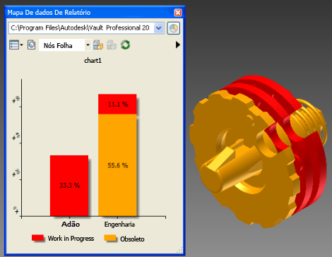

Por exemplo, é possível que uma parte do gráfico circular indique que há uma alta percentagem de arquivos no estado de Trabalho em andamento. No entanto, quando é produzido o mapeamento dos dados no modelo, somente um número reduzido de arquivos é colorido para indicar o Trabalho em andamento. Esta diferença de visualização é produzida porque a fatia está levando em conta os arquivos associados, bem como os arquivos de peça, mas somente são exibidos na tela os arquivos de peça. É possível ver todo o relatório para ver uma lista completa dos arquivos que compõem uma fatia circular.

Mapeamento de nós folha
O mapeamento de nó de folha é a vista mais detalhada do modelo. Somente as peças dentro das montagens são mapeadas. Este nível é utilizado frequentemente nas primeiras fases de um projeto para ver onde os componentes estão no processo de desenvolvimento.
Mapeamento de todas as montagens
O mapeamento de todas as montagens fornece uma perspectiva dos resultados do relatório, já que é relacionado com o nível de montagem e com as peças de primeiro nível. A cor de uma montagem determina a cor das peças, mas as submontagens têm suas próprias cores.
Mapeamento de elementos subordinados de primeiro nível
O mapeamento de elementos secundários de primeiro nível é a vista menos detalhada. Todas as peças e montagens dentro de cada secundário de primeiro nível recebem a mesma cor do elemento secundário de primeiro nível.
