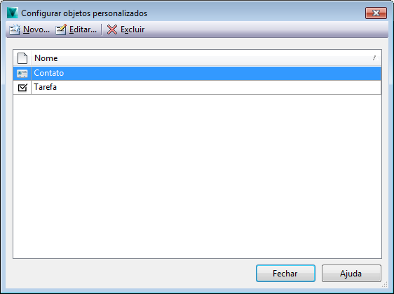

Acessar a Caixa de Diálogo Configurar Objeto Personalizado
Na caixa de diálogo Configurações do Vault no Cliente do Vault, o administrador pode criar, editar e excluir definições de objetos personalizados da guia Objetos Personalizados.
Acesso
- Clique em .
- Na caixa de diálogo Configurações do Vault, selecione a guia Objetos Personalizados.
- Selecione o botão Configurar para abrir a caixa de diálogo Configurar Objeto Personalizado.
Criar uma Nova Definição de Objeto Personalizado
Siga as etapas a seguir para criar uma nova definição de objeto personalizado.
- No Autodesk Vault Client, clique em Ferramentas
Administração
Configurações do Vault.
- Na caixa de diálogo Configurações do Vault, selecione a guia Objetos Personalizados e clique em Configurar.
- Na caixa de diálogo Configurar Objeto Personalizado, clique em Novo.
