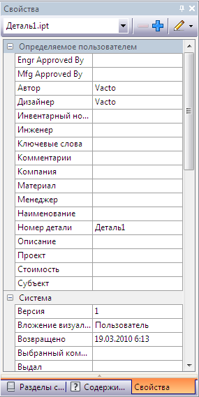

В автономном клиенте Vault можно управлять свойствами в двух местоположениях:
- Сетка свойств
- Основной вид
Управление свойствами в клиенте Vault с помощью сетки свойств
Файлы в хранилище можно настраивать путем создания, добавления и удаления свойств, а также путем изменения их значений. В сетке свойств содержатся все свойства для выбранного файла. При выборе файла из списка файлов вкладка с сеткой свойств располагается в нижней части правой панели.
Свойства делятся на системные и пользовательские. Для просмотра свойств этих определений сверните или разверните каждую группу.
В сетке свойств отображается имя и значение каждого свойства, которые связаны с выбранным файлом. Пользователь может настроить сетку свойств для отображения только определенных свойств.
Прим.: Сетка свойств доступна в Vault Workgroup, Vault Collaboration и Vault Professional.
