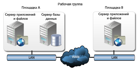

Связанная рабочая группа — это конфигурация хранилищ файлов, реплицированных с одного узла на другой и управляемых базой данных Microsoft SQL. На следующем рисунке показана стандартная конфигурация рабочей группы. Все узлы одной рабочей группы используют один сервер Microsoft SQL.

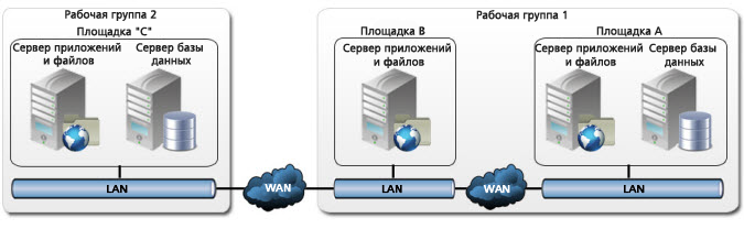

Чтобы обеспечить наличие на узлах собственного сервера баз данных для увеличения производительности SQL, Vault использует связанные рабочие группы. На следующем рисунке изображена рабочая группа с двумя узлами, подключенная к рабочей группе с одним узлом.

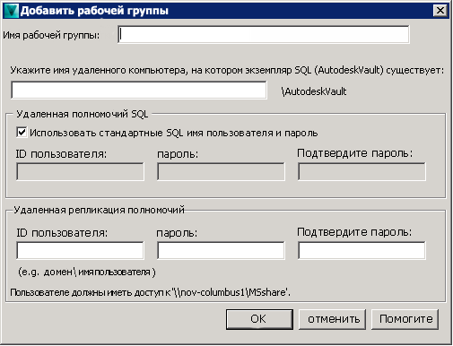

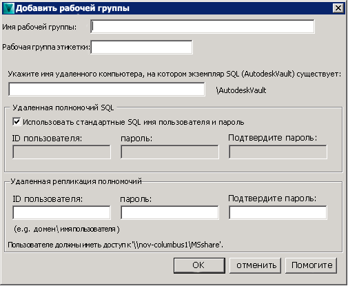

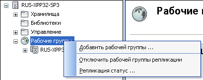

  3. На левой панели консоли сервера щелкните правой кнопкой мыши узел "Рабочие группы" и выберите команду "Добавить рабочую группу".
  4. Введите имя для новой рабочей группы.
  5. Введите имя компьютера, на котором установлен новый экземпляр SQL.
  6. Введите идентификатор пользователя и пароль для пользователя сети, выполняющего репликацию.
  7. Нажмите "ОК". Фоновый процесс настраивает удаленный сервер SQL в качестве получателя и запускает репликацию базы данных KVM из источника. После завершения настройки дополнительного сервера он добавляется в дерево консоли "Рабочие группы".

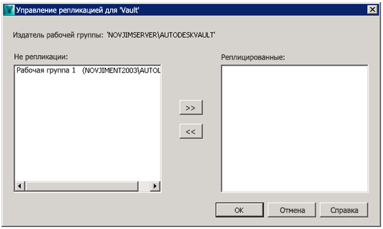

После завершения настройки связанной рабочей группы необходимо указать реплицируемые хранилища. Они настраиваются с помощью средства управления репликацией.
  1. Выберите основную рабочую группу.
  2. Щелкните правой кнопкой мыши на правой панели требуемое хранилище и выберите команду "Управление репликацией".
  3. Выберите рабочую группу в столбце "Не реплицировано" и нажмите кнопку ">>", чтобы добавить группу в столбец "Реплицировано".
  4. Нажмите "ОК".
