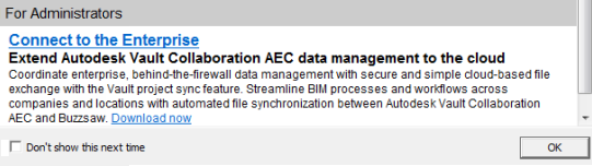

Модуль Project Sync устанавливается из приложения Buzzsaw. При входе как через основной клиент, так и через веб-клиент открывается диалоговое окно "Новые элементы". В разделе "Подключение к модулю предприятия" в нижней части диалогового окна "Новые элементы" отображаются сведения и предоставляется возможность загрузки данного элемента. Нажмите "Загрузить сейчас", извлеките файлы и установите модуль Project Sync.
