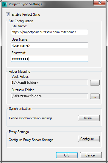

После загрузки и установки Project Sync в Autodesk Vault появится панель инструментов Project Sync, а также возможность настройки Project Sync в меню "Сервис". В диалоговом окне настроек администратор может изменять конфигурацию узла, имя пользователя, подключение папок проекта, параметры синхронизации, а также настройки прокси.
Включение Project Sync
Включить и отключить функцию Project Sync можно с помощью этого параметра. Данная настройка применяется ко всей среде Vault, поэтому если он был включен на клиентском компьютере, то будет применен ко всем пользователям Vault.
Настройка узлов
Добавление URL для веб-сайта Autodesk Buzzsaw, с которым выполняется синхронизация. Если используется веб-сайт Buzzsaw для Азиатско-Тихоокеанского региона, просто добавьте "ap-" в URL.
В качестве имени пользователя в этом поле необходимо указать логин и пароль пользователя Buzzsaw, а не пользователя хранилища. В каждом хранилище используется только одно имя пользователя Buzzsaw, поэтому рекомендуется соблюдать осторожность при выборе имени пользователя Buzzsaw и параметров безопасности.
Проверка веб-сайта, имени пользователя и пароля выполняется при переходе в папку Buzzsaw для сопоставления.

Функция Project Sync позволяет выполнять одно сопоставление из папки Vault в папку Buzzsaw. Может быть настроено несколько сопоставлений. Эти параметры задаются для каждого хранилища Vault. Если имеется несколько хранилищ Vault, то каждого хранилища может иметься собственное сопоставление.
Папка Vault. Нажмите кнопку "Обзор", чтобы найти и выбрать папку Vault.
Папка Buzzsaw. Нажмите кнопку "Обзор", чтобы найти и выбрать папку Buzzsaw.
После завершения операции папки Vault и Buzzsaw будут сопоставлены друг с другом. Структура вложенных папок будет скопирована в приложение, если это потребуется.

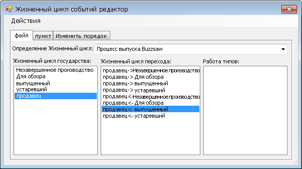

Редактор событий жизненного цикла представляет собой инструмент, который используется для настройки режима синхронизации проектов на основе изменений состояния жизненного цикла. В редакторе событий жизненного цикла можно настроить автоматизацию выгрузки и загрузки файлов из Autodesk Vault и Autodesk Buzzsaw, когда происходят определенные изменения состояния жизненного цикла. Для пользователей, которым требуется возможность выполнения изменений на сервере Buzzsaw, администратор может смоделировать состояние "выдан в Buzzsaw" путем настройки редактора событий жизненного цикла и безопасности состояния жизненного цикла.
Редактор событий жизненного цикла можно использовать для настройки заданий, которые будут запускаться для определенных переходов. Эта функция может быть установлена из клиента или сервера Vault 2012.

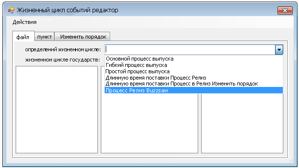

Настройка событий жизненного цикла для функции синхронизации проектов
После выбора определения жизненного цикла состояния жизненного цикла, настроенные для этого определения, отобразятся в поле "Состояния жизненного цикла:".
Выберите общие службы, которые необходимо настроить. Обратите внимание, что переходы состояний отображаются в поле "Переходы жизненного цикла".
Выберите переход, для которого требуется добавить событие.
Дважды щелкните поле "Типы заданий" или в меню "Действия" выберите "Добавить задание в переход".
Введите имя для задания, которое требуется связать с выбранным состоянием перехода. Доступные следующие задания синхронизации проекта:

При изменении состояния файла новое задание добавляется в очередь заданий для этого файла с указанным типом задания.
Пример. Для представленного выше перехода состояния "Завершен" в "Поставщик" настроен тип задания autodesk.vault.projectsync.share. Пользователь выбирает группы из 15 файлов и изменяет состояние "Завершен" на "Поставщик". В очередь заданий добавляется задание для каждого файла из выбранной группы и публикуется на веб-сайте Buzzsaw.

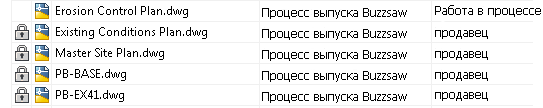

Для пользователей, которым требуется возможность разрешить пользователям Buzzsaw редактирование данных в Vault, рекомендуется, чтобы пользователям Vault было запрещено редактировать файл Vault, чтобы исключить одновременное изменение в обеих средах. Для этого в списке контроля доступа (ACL) для состояния необходимо настроить блокировку для пользователей возможности редактирования файлов.
Например, на представленных выше изображениях показано состояние "Поставщик". При переходе в состояние "Поставщик" в очередь будет добавлено задание публикации последней версии файла на веб-сайте Buzzsaw. После того как файл перейдет в это состояние, в списке управления доступом можно настроить предотвращение возможности изменений для всех пользователей. Теперь файлы, которые находятся в этом состоянии, опубликованы на веб-сайте Buzzsaw и заблокированы.
При возврате из состояния "Поставщик" в другое состояние в очередь будет добавлено задание извлечения последней версии файла с Buzzsaw в хранилище, блокировка файлов снимается, и файлы становятся доступными для редактирования.
