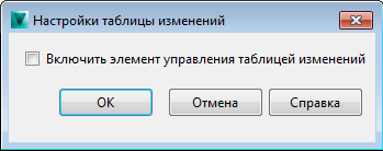

Включение таблицы редакций Vault
  1. Выберите Сервис > Управление > Параметры Vault.
  2. В диалоговом окне "Параметры Vault" выберите вкладку "Типы поведения" и нажмите Таблица редакций.
    Прим.: Открыть это диалоговое окно можно также в надстройке, выбрав Параметры Vault на ленте "Vault" и нажав кнопку Параметры рядом с пунктом "Настройки таблицы редакций".
  3. В диалоговом окне "Настройки таблицы редакций" поставьте флажок Включить таблицу редакций, чтобы включить функцию "Таблица редакций Vault" в Vault.
    Если этот флажок установлен, отображается полный вид настройки таблицы редакций.

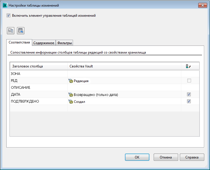

    Вкладка "Сопоставления"
    На вкладке "Сопоставления" можно сопоставить свойства Vault со столбцами таблицы редакций.
    Заголовок столбца
    Имя столбца, отображаемое в таблице редакций.
    Свойства Vault
    Имя свойства Vault, которое сопоставлено со связанным столбцом таблицы редакций.
    Значение для данного свойства будет автоматически отображаться в поле столбца в таблице редакций для чертежа.
    Управление выбором смещенного и несмещенного выпуска.
    Установите флажок для любой строки, в которой система должна обновлять таблицу редакций только с завершенной информацией. Если флажок для строки не выбран, то используется последняя информация из хранилища.

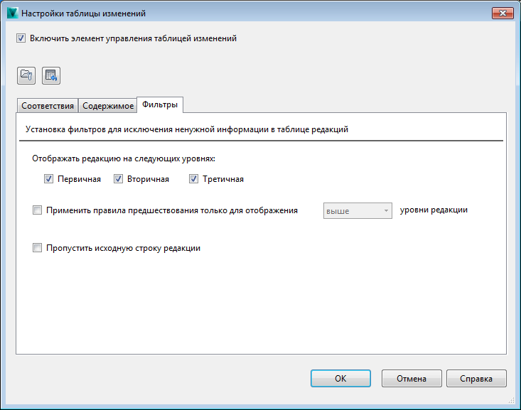

    Вкладка "Фильтры"
    На вкладке "Фильтры" можно уточнять данные, отображаемые в таблице редакций, применяя фильтры уровня редакций.
    Отображение редакции на следующих уровнях
    Установите флажок для каждого уровня редакции, который должен отображаться в таблице редакций. Например, при наличии чертежа, помеченного как редакция B.2.1 и выборе только первичных и вторичных флажков, в таблице редакций отображается только значение B.2.
    См. раздел Схемы редакций для получения более подробной информации о первичном, вторичном и третичном уровне редакций.
    Применение правил приоритета для отображения только уровней редакции X
    Если в группе редакций существует несколько уровней редакции, необходимо определить, какой уровень редакции требуется отобразить. Установите этот флажок и решите, какой уровень редакции должен отображаться в таблице редакций: самый верхний или самый нижний.
    Этот выбор имеет приоритет перед параметром отображения редакции на следующих уровнях.
    Исключение начальной строки редакций
    Установите данный флажок, чтобы исключить начальные строки редакций в таблице редакций.
    Некоторые пользователи полагают, что если начальное значение редакции (например, A) уже отображается в основной надписи для таблицы редакций, то нет необходимости повторять его в качестве первой строки изменений. Если этот флажок установлен, первая строка редакции в таблице редакций становится следующим значением редакции (например, A.1).

    Сопоставление свойств Vault со столбцами таблицы редакций
    1. В диалоговом окне "Настройки таблицы редакций" выберите вкладку "Сопоставления".
    2. Щелкните пустое поле под заголовком столбца и введите значение, чтобы создать заголовок столбца для таблицы редакций.
    3. Щелкните на соответствующем поле в столбце "Свойства Vault" и выберите свойство, которые необходимо сопоставить с заголовком столбца из раскрывающегося списка.
      Прим.: Системное свойство "Редакция" является ключевым сопоставлением и должно соответствовать хотя бы одному из заголовков столбцов.
    4. Установите флажок в столбце управления выбором смещенного выпуска, если в таблице редакций требуется отображать только завершенные значения для назначенного свойства. Снимите этот флажок, если вместо этого требуется отображать последнее значение для свойства.
    5. Повторите последние три шага для дополнительных записей.
    6. Для сохранения настроек нажмите кнопку "ОК".

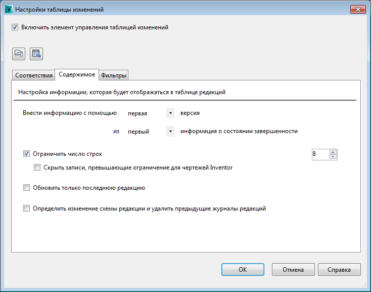

    1. В диалоговом окне "Настройки таблицы редакций" выберите вкладку "Компоненты".
    2. В строке Обновить строки с использованием выберите, следует ли отображать значения для первой или последней версии редакции.
    3. В следующей строке выберите требуются ли значения первой или последней версии для информации о состоянии завершенности.
    4. Для сохранения настроек нажмите кнопку "ОК".
    Ограничение числа строк в таблице редакций
      Можно задать количество строк редакций в таблице редакций путем задания ограничения числа строк. Кроме того, можно определить только количество строк ограничения.
    2. Установите флажок "Ограничить число строк".
    3. Определите ограничение отображения количества строк таблицы редакций с помощью ввода значения или с помощью стрелок вверх и вниз для изменения текущего значения.
      Прим.: Если параметр "Ограничить число строк" включен, избыточные записи удаляются по умолчанию. В чертежах Inventor можно также скрыть эти избыточные записи, не удаляя их.
    Обновление последней строки редакций
    2. Установите флажок "Обновить только последнюю редакцию", чтобы обновить сопоставленные значения только для последней строки редакций в таблице редакций. Все остальные сопоставленные значения в предыдущих строках журнала редакций не будут обновляться, даже если данные в хранилище уже изменились.
      Прим.: Даже с включенным параметром обновления только последней редакции функция "Таблица редакций Vault" продолжит удаление строк редакций, не найденных в Vault.
    3. Для сохранения настроек нажмите кнопку "ОК".
    Изменение определения схемы редакции
      При использовании нескольких схем редакций, можно гарантировать использование текущей схемы редакции вместо данных журнала редакций.
    2. Установите флажок Определить изменения схемы редакции и удалить предыдущий журнал редакций, чтобы заменить строки журнала редакций текущей схемой редакции.
    Настройка отображаемых уровней редакции
      Можно управлять количеством уровней редакции, отображаемых в таблице редакций. Например, при использовании третичных уровней редакции (например, B.2.1) можно определить, будет ли отображаться только значение B, B.2 или все три уровня (B.2.1).
    2. Установите флажок для каждого уровня редакции, который должен отображаться в таблице редакций.
    3. Если в группе редакций существует несколько уровней редакции, необходимо определить, какой уровень редакции требуется отобразить. Установите флажок Применить правила приоритета... и выберите, какой уровень редакции должен отображаться в таблице редакций: самый верхний или самый нижний.
      Прим.: Этот выбор имеет приоритет перед параметром отображения редакции на следующих уровнях.
      Некоторые пользователи полагают, что если начальное значение редакции (например, A) уже отображается в основной надписи для таблицы редакций, то нет необходимости повторять его в качестве первой строки изменений. Можно настроить таблицу редакций таким образом, чтобы пропускать первое значение редакции и начинать первую строку со следующего значения редакции (например, A.1).
    2. Установите флажок Исключить начальную строку редакций.
