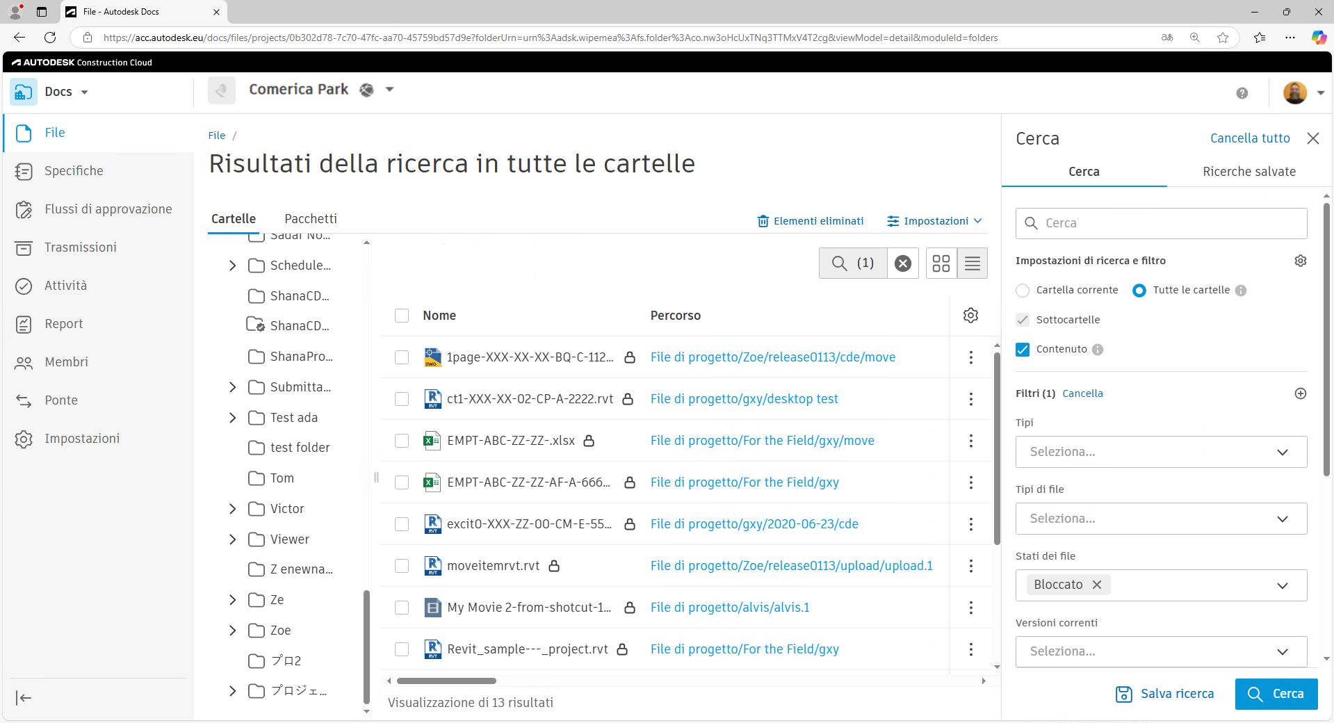

È possibile identificare tutti i file bloccati in un progetto di Autodesk Docs utilizzando i filtri di ricerca sul client Web Autodesk Docs. Per ulteriori informazioni, vedere la pagina della Guida di Autodesk Docs Ricerca e filtro dei file.
Nelle impostazioni di ricerca e filtro, scegli Locked nella sezione "Stati dei file" per visualizzare tutti i file bloccati nel progetto.
