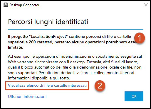

Durante l'aggiunta di uno o più progetti a Desktop Connector, quando vengono identificati percorsi lunghi, vengono fornite le seguenti informazioni:
Percorsi lunghi identificati
  1. Nome del progetto che contiene percorsi di file/cartelle lunghi.
  2. Visualizza elenco di file e cartelle interessati consente di specificare i nomi esatti di file e cartelle e la loro posizione nel progetto.
Importante:
Per risolvere il conflitto, è consigliabile ridurre la gerarchia delle cartelle e i nomi dei file/delle cartelle tramite l'interfaccia Web di Autodesk Docs.
Quando si seleziona Visualizza elenco di file e cartelle interessati, viene aperto un file di testo contenente tutti i file o le cartelle che presentano errori, in modo da consentire all'utente di visualizzare le posizioni. In alternativa, è possibile accedere alla cartella contenente le informazioni sui percorsi lunghi, come illustrato.

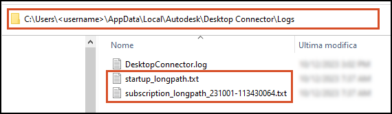

È possibile trovare informazioni sui percorsi lunghi in qualsiasi momento passando alla posizione dei registri di Desktop Connector (C:\Users\<username>\AppData\Local\Autodesk\Desktop Connector\Logs) e visualizzando i file di testo come mostrato nell'immagine seguente.
