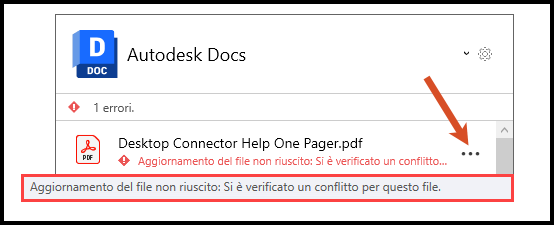

Nella schermata iniziale di Autodesk Docs vengono visualizzate le attività di sincronizzazione in coda, in corso di elaborazione e completate. La schermata iniziale consente inoltre di visualizzare gli errori di sincronizzazione di file e cartelle e di scegliere le opzioni per provare a risolvere tali errori.
Quando si verificano errori relativi ad un file o una cartella, viene visualizzata un'icona DC Error Icon rossa e il file o la cartella vengono spostati nella parte superiore delle attività della schermata iniziale. Posizionare il puntatore del mouse su un messaggio di errore di file o cartella troncato per leggere i dettagli completi dell'errore.
Messaggio del puntatore del mouse

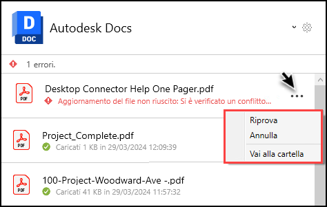

Nuovo tentativo automatico
Desktop Connector proverà automaticamente ad elaborare nuovamente la maggior parte delle azioni di file e cartelle dopo che è stato ricevuto un errore. Il tentativo automatico verrà eseguito ogni 15 minuti.
Se il nuovo tentativo automatico non consente di risolvere l'errore, è possibile scegliere tra le opzioni di risoluzione descritte nella sezione seguente.
Riprova, Annulla e Vai alla cartella
Se l'errore nel file o nella cartella non viene risolto tramite il tentativo automatico, è possibile utilizzare il menu Altro Ellipses Icon per valutare altre opzioni.
