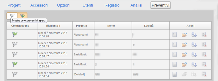

Scheda Preventivi: riferimenti
Nella vista Amministratore, la scheda Preventivi visualizza un elenco delle richieste di preventivi ricevute dai clienti.
Nota: Nella scheda Opzioni scheda secondaria Preventivi, è possibile personalizzare le funzionalità delle richieste di preventivo associate ai progetti.
Mostra solo preventivi aperti
Se selezionata, rimuove le richieste di preventivo chiuse dalla visualizzazione senza eliminarle. È possibile visualizzare le richieste di preventivi in un secondo momento deselezionando la casella di controllo.
Dettagli preventivo
Visualizza il nome, l'indirizzo e altre informazioni relative al cliente che ha inviato la richiesta di preventivo.
Apri modello
Consente di aprire la versione specifica del modello utilizzato dal cliente. Contiene i valori dei parametri specificati dal cliente in modo che sia possibile visualizzarne le richieste.
Scarica file IAM
Scarica la versione specifica del modello utilizzato dal cliente, con i valori dei parametri specificati dal cliente. Scarica come file IAM (compresso). In qualità di amministratore (o tecnico delle vendite) è possibile eseguire ulteriori azioni sul modello di Inventor, senza esporre i dettagli del modello di Inventor verso terzi.
Casella di controllo
Se selezionata, consente di chiudere la richiesta di preventivo e di rimuoverla dalla visualizzazione. La richiesta di preventivo non viene eliminata.
Elimina preventivo
Elimina la richiesta di preventivo. Il modello correlato non viene eliminato.
