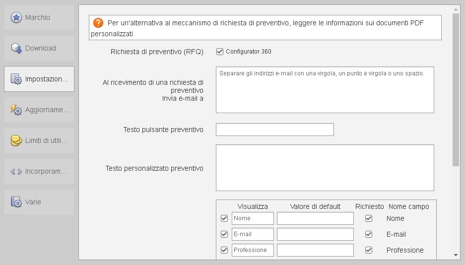

Impostazione preventivo
Personalizza la funzionalità delle richieste di preventivi ricevute dai clienti.
Richiesta di preventivo
Configurator 360: invia una richiesta di preventivo a Configurator 360.
Azioni al ricevimento di una richiesta di preventivo
Invia e-mail a
Quando un cliente invia un preventivo, viene inviata immediatamente una notifica agli indirizzi e-mail immessi. Con questa e-mail si viene informati che si sta per ricevere un preventivo dal cliente.
Testo pulsante preventivo
Testo personalizzato da visualizzare nel pulsante preventivo.
Testo personalizzato preventivo
Consente di specificare il testo che viene visualizzato mentre i clienti stanno immettendo le proprie informazioni di contatto. Consente di fornire tutte le istruzioni che si desidera che vengano visualizzate dai clienti.

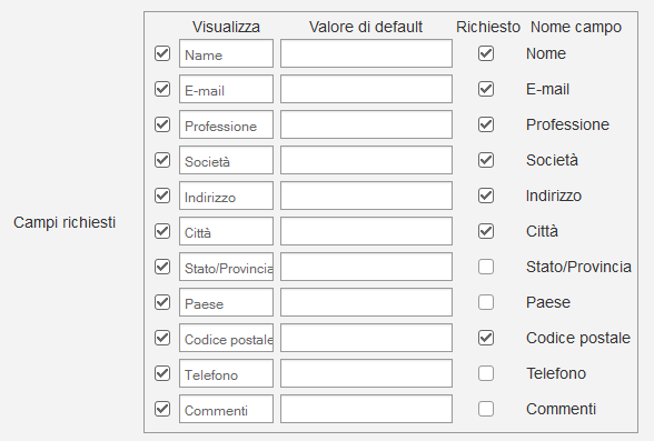

Campi richiesti
Consente di controllare i campi visualizzati dal cliente quando viene selezionato il pulsante dei preventivi.

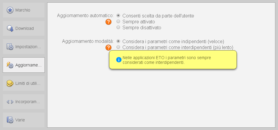

Aggiornamento automatico
    Opzioni di Aggiornamento automatico:
  • Consenti scelta da parte dell'utente: questa opzione è l'impostazione di default, che consente di scegliere se l'opzione è attivata o disattivata.
  • Sempre attivato: l'opzione di aggiornamento automatico non viene visualizzata, ma è attiva.
  • Sempre disattivato: l'opzione di aggiornamento automatico non viene visualizzata, ma è disattivata ed è disponibile un pulsante di aggiornamento.
Opzioni di Aggiornamento modalità:
  • Considera i parametri come indipendenti (veloce): la modifica del parametro non viene inviata al server fino a quando non si fa clic sul pulsante di aggiornamento. Questa opzione consente di modificare più parametri in una sola volta.
  • Considera i parametri come interdipendenti (più lento): quando si apporta una modifica ad un parametro, il parametro viene inviato al server e aggiornato sul lato client. Questa opzione evita la modifica di più parametri in una volta sola.

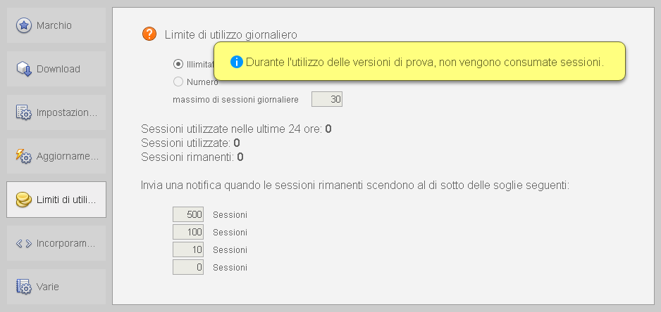

Limiti di utilizzo
Per gestire l'utilizzo, specificare il numero massimo di sessioni che gli utenti finali possono utilizzare al giorno (un periodo di 24 ore consecutive).
Gli utenti con privilegi di amministratore dell'account riceveranno un'e-mail di avviso quando il numero delle sessioni assegnate comincia a diminuire. È possibile definire la frequenza di ricezione di questi avvisi nei campi relativi alle soglie di notifica.

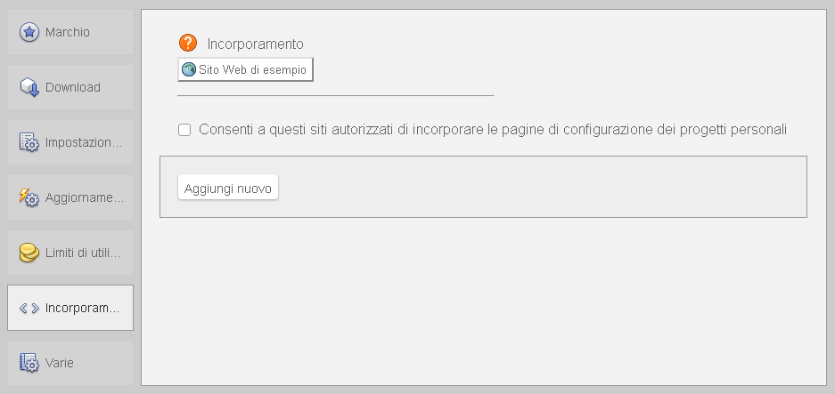

Incorporamento
