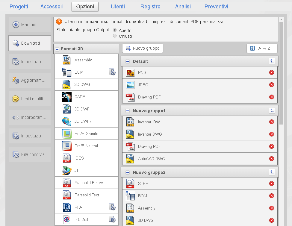

  1. Selezionare la scheda Opzioni scheda secondaria Download .
  2. Nella pagina di amministrazione, selezionare l'opzione e trascinare i formati nei gruppi che si desidera rendere disponibili per l'utente finale.
  3. Selezionare Aperto o Chiuso dall'opzione Download per espandere o comprimere l'elenco di file di output per default nei progetti.

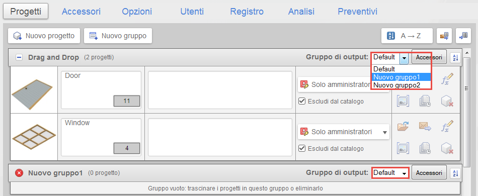

  4. Nella pagina Progetti, selezionare un gruppo di tipi di file di output che si desidera associare ad ogni gruppo di progettazione dal menu a discesa Gruppo di output.
    Questa selezione consente di visualizzare il gruppo di tipi di file di output specificati nella scheda Download. L'utente finale ora può effettuare una selezione da questo elenco di output che è stato creato all'interno del progetto.
