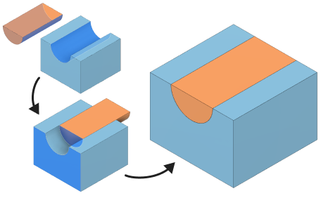

Vincolare la geometria per posizionare due o più componenti l'uno rispetto all'altro, ridurre i gradi di libertà nell'assieme e creare una relazione di vincolo tra i componenti convolti.
constraint assembly example
Progettazione > Assembla > Vincola componenti constraint icon
Per creare un vincolo, selezionare facce, spigoli o vertici di due componenti, in modo che siano a piani, coincidenti, concentrici o ad angolo. Specificare quindi una distanza o un angolo di offset.
È possibile creare più vincoli alla volta per creare un gruppo.
