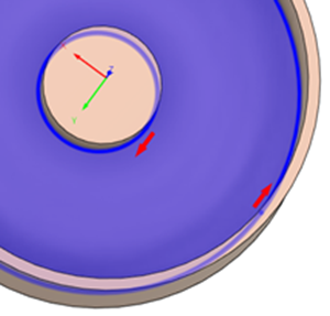

    Se è stato selezionato uno spigolo o uno schizzo, verificare che le frecce della contornatura rosse puntino nella direzione corretta. Per le tasche interne, la freccia del contorno deve puntare in senso antiorario. Per le sporgenze, la freccia del contorno deve puntare in senso orario. Se necessario, fare clic sulla freccia della contornatura per invertirne la direzione.
    alt

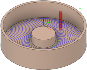

    Il percorso utensile viene generato.
    alt
