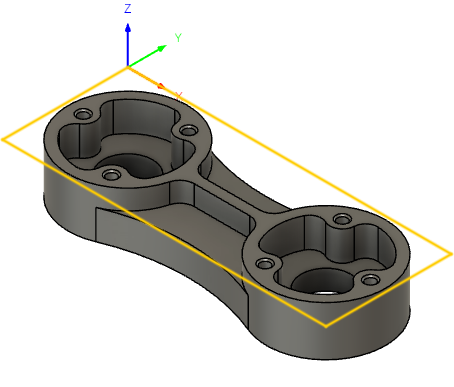

  3. Nella scheda Geometria, è possibile contenere l'area del percorso utensile con una boundary di lavorazione e quindi selezionare la faccia, il bordo o lo schizzo che rappresenta l'area da lavorare. Se non viene effettuata alcuna selezione, verrà valutato per la lavorazione l'intero modello all'interno della casella Materiale grezzo definita.
    geometry selection

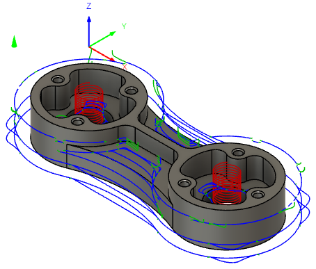

  6. Fare clic su OK.
Il percorso utensile viene generato.
completed toolpath
