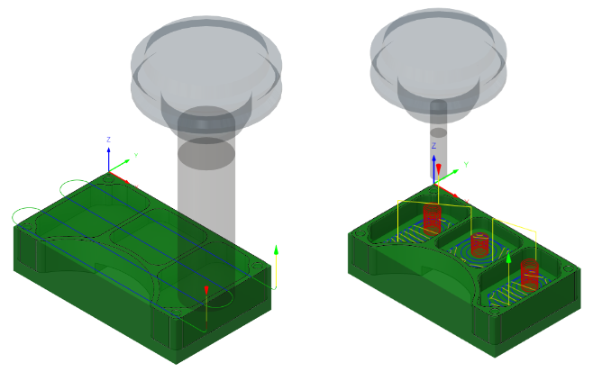

In questa attività si apprenderà come eseguire la sgrossatura delle tre tasche con una strategia Sgrossatura adattiva. Questa strategia viene generalmente utilizzata per la creazione di tasche di aree di grandi dimensioni. A causa del modo in cui calcola i percorsi utensile, la sgrossatura adattiva è particolarmente efficace per le tasche di forma irregolare con angoli acuti. Sgrossatura adattiva è il percorso utensile corretto da utilizzare per rimuovere rapidamente grandi quantità di materiale.
Prima, con illustrato il percorso utensile Faccia applicato lungo la parte superiore della parte (a sinistra). Dopo, con illustrato il percorso utensile Svuotamento adattivo 2D applicato nelle tre tasche (a destra).

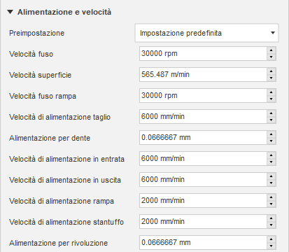

Aumentare sia la Velocità mandrino che la Velocità mandrino rampa su 10000 giri/min.
Nella finestra di dialogo Adattivo 2D, impostare Velocità mandrino su 10000 giri/min.
Impostare la Velocità mandrino rampa su 10000 giri/min.
Aumentare Velocità di avanzamento taglio a 60 poll./min, Velocità di avanzamento in entrata, Velocità di avanzamento in uscita, Velocità di avanzamento rampa e Velocità di affondamento a 30 poll./min e impostare Avanzamento di taglio per rivoluzione su 0,003 poll.
Nella stessa finestra di dialogo 2D adattivo, impostare Velocità di avanzamento taglio su 60 poll./min.
Impostare Velocità svincolo in entrata su 30 poll./min.
Impostare Velocità svincolo in uscita su 30 poll./min.
Impostare Velocità di avanzamento rampa su 30 poll./min.
Impostare Velocità di avanzamento in affondamento su 30 poll/min.

In questa attività si è appreso come selezionare un utensile e applicare un percorso utensile Sgrossatura adattiva 2D nelle tre tasche della parte.
