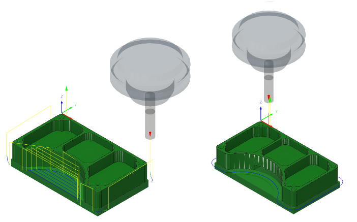

In questa attività si apprenderà come eseguire la finitura dell'esterno della parte con un'operazione Contornatura 2D.
Prima, con mostrato il percorso utensile Svuotamento adattivo 2D applicato intorno all'esterno della parte (a sinistra). Dopo, con mostrato il percorso utensile Contorno 2D applicato intorno all'esterno della parte (a destra).

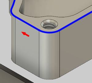

Verificare che il pulsante Selezione contornatura sia attivo, in modo da poter selezionare lo spigolo esterno della geometria della parte per eseguire l'utensile intorno ad esso.
Selezionare lo stesso profilo esterno dell'ultima attività.
Assicurarsi che la freccia del contorno sia rivolta nella direzione (in senso orario intorno alla parte) mostrata nell'immagine seguente. Se necessario, fare clic sulla freccia del progetto per trovare una corrispondenza.

In questa attività si è appreso come riutilizzare un utensile e applicare un percorso utensile Contornatura 2D intorno all'esterno della parte.
