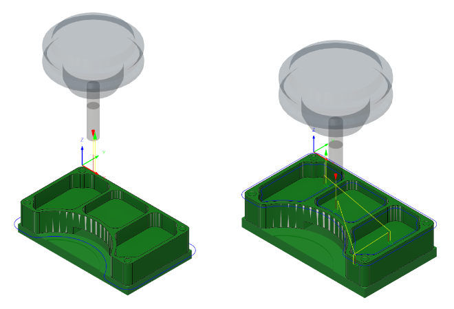

Prima, con mostrato il percorso utensile Contorno 2D applicato intorno all'esterno della parte (a sinistra). Dopo, con mostrato il percorso utensile Contorno 2D applicato intorno agli smussi sulla superficie superiore della parte (a destra).

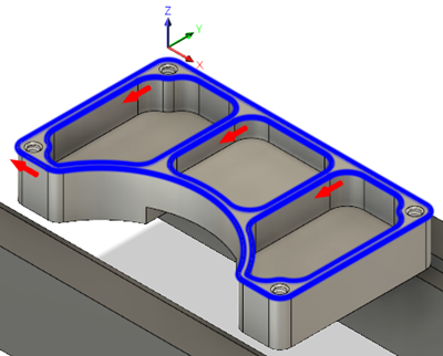

Selezionare i quattro smussi sulla superficie superiore della parte e creare il percorso utensile.
Nella finestra di dialogo Contornatura 2D, selezionare la scheda Geometria
Verificare che il pulsante Selezioni contornatura sia attivo, quindi selezionare tutti e quattro gli smussi sulla superficie superiore della parte.
Assicurarsi che le frecce di contornatura siano rivolte nelle direzioni mostrate nell'immagine seguente. Se necessario, fare clic su una freccia per invertirne la direzione.

In questa attività si è appreso come selezionare un utensile e applicare un percorso utensile Contornatura 2D lungo i quattro smussi sulla superficie superiore della parte.
