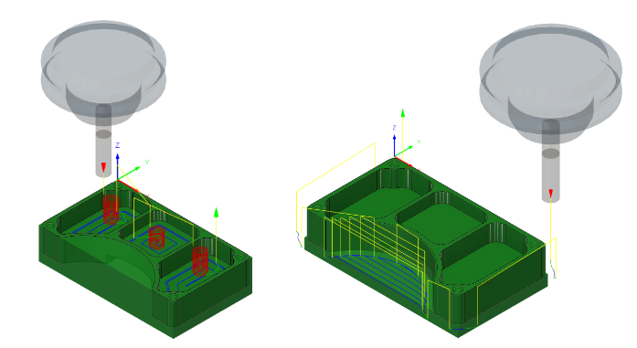

Prima, con mostrato il percorso utensile Tasca 2D applicato nelle tre tasche (a sinistra). Dopo, con mostrato il percorso utensile Svuotamento adattivo 2D applicato intorno all'esterno della parte (a destra).

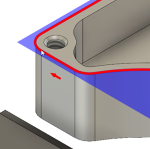

Selezionare il profilo della parte. Questo fornisce la geometria da seguire per il percorso utensile.
Fare clic sulla scheda *Geometria *
Verificare che il pulsante Selezione tasca sia attivo, quindi fare clic sul profilo esterno della parte come mostrato nell'immagine seguente:

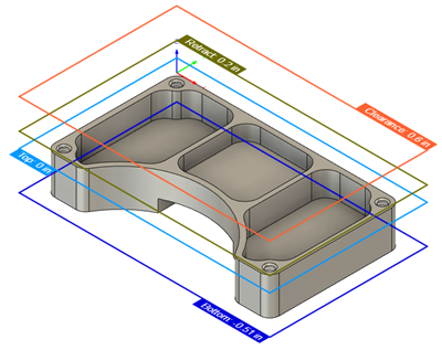

Per assicurarsi che l'utensile proceda lungo tutto il materiale grezzo, ridurre l'altezza inferiore di 0,01 poll. e avviare il calcolo.
Fare clic sulla scheda Altezze
Il piano arancione superiore rappresenta il parametro Altezza passaggio. Il piano verde oliva rappresenta il parametro Altezza di retrazione. Il piano azzurro rappresenta il parametro Altezza parte superiore.
Nel gruppo Altezza parte inferiore, selezionare Parte inferiore modello dal menu a discesa Da.
Impostare Offset su -0,01 pollici.
Fare clic su OK per creare il percorso utensile.
In questa attività si è appreso come riutilizzare un utensile per applicare un percorso utensile Sgrossatura adattiva 2D intorno all'esterno della parte.
