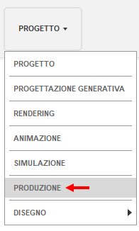

  3. Nella barra degli strumenti dell'area di lavoro Progettazione, dal menu Area di lavoro, selezionare Produzione.
    Area di lavoro Produzione

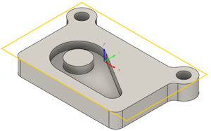

  5. Verificare la selezione della faccia del grezzo, modificare l'impostazione Estensione passata su 5 mm e avviare il calcolo.
    1. Nella finestra di dialogo Spianatura, fare clic sulla scheda Geometria image.
      La spianatura presume che l'area del grezzo sia uguale all'area di lavorazione. Le dimensioni del grezzo sono mostrate come contorno giallo intorno alla parte. Non vi è nulla da specificare.
    2. Fare clic sulla scheda Passaggi image.
    3. Impostare Estensione passaggio su 5 mm.
      L'impostazione Estensione passaggio specifica la distanza di cui estendere il taglio oltre la boundary di lavorazione mostrato in giallo.
    4. Fare clic su OK per avviare il calcolo e creare automaticamente un setup con i parametri di default.
      Nel browser, viene aggiunto un nodo Setup1. Un setup definisce diverse proprietà generali per le operazioni di lavorazione, inclusi il sistema di coordinate globali (WCS), la geometria del materiale grezzo standard, i dispositivi di fissaggio e le superfici lavorabili.

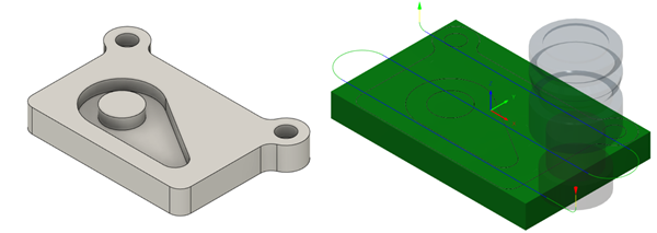

Riepilogo dell'attività 1
In questa attività si è appreso come selezionare un'operazione Spianatura, selezionare un utensile e appiattire la parte superiore della parte.
Il modello della parte (sinistra) e il percorso utensile calcolato con materiale grezzo in lavorazione (destra) sono mostrati di seguito. Materiale grezzo in lavorazione visualizza l'effetto del percorso utensile sul materiale grezzo.
toolpath preview
Il percorso utensile è mostrato con una freccia rossa di avvio, un movimento rapido giallo, un movimento in entrata/in uscita verde, movimenti di taglio blu e una freccia verde alla fine.
