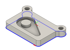

Selezionare lo spigolo anteriore inferiore come una contornatura concatenata.
Fare clic sulla scheda Geometria
Verificare che il pulsante Selezione contornatura sia attivo, in modo da poter selezionare lo spigolo esterno della geometria della parte per eseguire l'utensile intorno ad esso.
Spostare il puntatore del mouse sullo spigolo anteriore inferiore.
Quando lo spigolo viene evidenziato, fare clic su di esso. Lo spigolo viene selezionato automaticamente come una catena.
Notare la catena blu intorno alla parte.
La freccia rossa deve trovarsi sull'esterno ed essere rivolta in senso orario intorno alla parte.

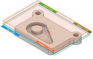

Fare clic sulla scheda Altezze
Viene visualizzata un'anteprima delle altezze. Le altezze vengono codificate a colori ed etichettate per facilitarne l'identificazione.
L'elenco Altezza parte inferiore deve essere impostato su Parte inferiore modello.
Impostare il parametro Offset di Altezza parte inferiore su -1 mm.
Fare clic su OK per avviare il calcolo.

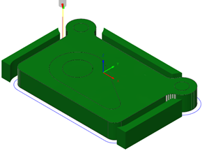

Il percorso utensile calcolato con materiale grezzo in lavorazione è mostrato di seguito.
Il percorso utensile è mostrato con una freccia rossa di avvio, un movimento rapido giallo, un movimento in entrata/in uscita verde, movimenti di taglio blu e una freccia verde alla fine.
