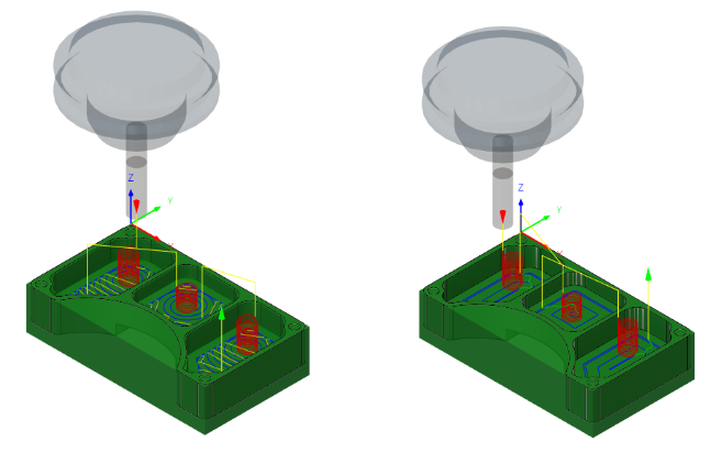

In questa attività si apprenderà come eseguire il taglio di finitura delle tre tasche utilizzando un percorso utensile Tasca 2D.
Prima, con illustrato il percorso utensile Svuotamento adattivo 2D applicato nelle tre tasche (a sinistra). Dopo, con illustrato il percorso utensile Tasca 2D applicato nelle tre tasche (a destra).

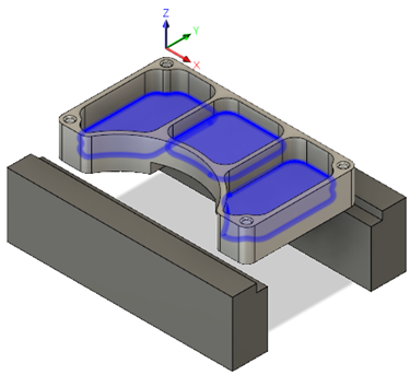

Selezionare le tre facce nella parte inferiore delle tasche.
Nella finestra di dialogo Tasca 2D, selezionare la scheda Geometria
Fare clic sul pulsante Selezione tasca e selezionare le tre facce nella parte inferiore della parte.

In questa attività si è appreso come riutilizzare un utensile per applicare un percorso utensile Tasca 2D nelle tre tasche della parte.
