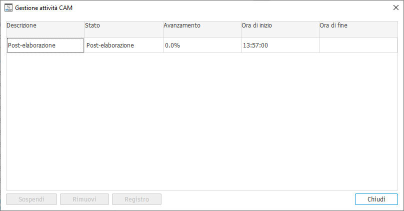

Poiché il post-processor viene eseguito in background, le eventuali applicazioni eseguite durante la post-elaborazione non bloccano l'interfaccia utente principale. In Gestione attività, è possibile vedere che, di fatto, il post-processor è in attesa del completamento di un'applicazione. In questo esempio particolare, rimane in attesa finché l'utente non fa clic su Annulla o Accetta. È sempre possibile interrompere immediatamente la post-elaborazione da Gestione attività se si verifica un blocco dell'applicazione di terze parti.
Post-processor in attesa del completamento dell'applicazione.
