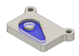

  2. Selezionare la geometria per l'area di lavorazione della tasca.
    1. Nella finestra di dialogo Tasca 2D, fare clic sulla scheda Geometria geometry tab icon.
    2. Selezionare la faccia inferiore della tasca.
      La faccia viene evidenziata in blu.
    Nota La strategia Tasca 2D lavora dalla parte superiore del materiale grezzo fino al livello della faccia selezionata. Questo è esattamente ciò che serve in questa operazione. Pertanto, non è necessario specificare alcuna profondità nella scheda Altezze heights tab icon.

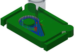

Riepilogo dell'attività 3
In questa attività si è appreso come impostare un'operazione Tasca 2D selezionata per eseguire più tagli di profondità e lavorare la tasca con la sporgenza circolare.
Il percorso utensile calcolato con materiale grezzo in lavorazione è mostrato di seguito.
toolpath and in-process stock
Il percorso utensile è mostrato con una freccia rossa di avvio, un movimento rapido giallo, un movimento in entrata/in uscita verde, movimenti di taglio blu e una freccia verde alla fine.
