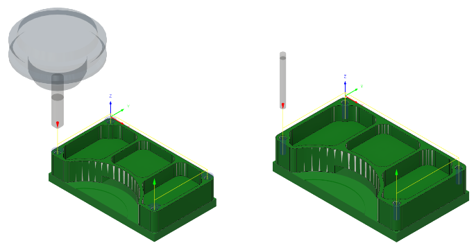

In questa attività si apprenderà come ripetere l'operazione Foratura per creare i quattro fori.
Prima, con mostrato il percorso utensile di foratura applicato alle facce coniche dei quattro fori svasati (a sinistra). Dopo, con mostrato il percorso utensile di foratura applicato ai quattro fori (a sinistra).
Selezionare l'utensile di foratura 4 – Ø0.1065" 118° (#36).

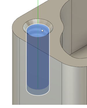

Selezionare la faccia interna di uno qualsiasi dei fori filettati.
Selezionare la scheda Geometria
Dal menu a discesa Modalità di selezione, verificare che l'opzione Facce selezionate sia selezionata.
Verificare che il pulsante Facce foro sia attivo e selezionare la faccia interna di uno dei fori filettati.
Selezionare la casella di controllo Seleziona lo stesso diametro.
Gli altri tre fori filettati vengono selezionati automaticamente.

In questa attività si è appreso come selezionare un utensile e applicare un percorso utensile Foratura in corrispondenza dei quattro fori filettati.
