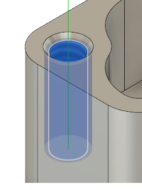

Selezionare le facce dei fori filettati.
Selezionare la scheda Geometria
Dal menu a discesa Modalità di selezione, verificare che sia selezionata l'opzione Facce selezionate.
Verificare che il pulsante Facce foro sia attivo e selezionare la faccia di uno dei fori filettati.
Selezionare la casella di controllo Seleziona lo stesso diametro.
I tre fori rimanenti vengono selezionati automaticamente.
