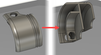

before and after
Esempio della posizione iniziale (sinistra) e quindi un orientamento ottimizzato che riduce al minimo il volume di supporto (destra).
