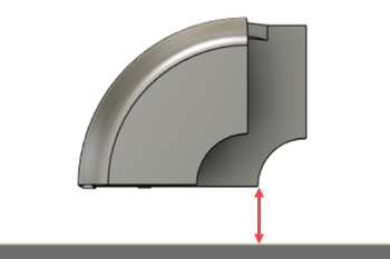

consente di posizionare automaticamente parti additive su una piattaforma di costruzione per limitare l'altezza Z delle parti. Ciò può essere utile per ridurre gli errori associati a stampe alte. È possibile scegliere una Distanza di sicurezza piattaforma per posizionare le parti allineate alla superficie della piattaforma di costruzione o per lasciare un gioco per i supporti.
Esempio di un passaggio piattaforma diverso da zero.
