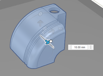

L'utensile Sposta componenti
consente di traslare e ruotare manualmente parti additive su una piattaforma di costruzione. Spostare le parti per soddisfare i requisiti di produzione additivi, ad esempio per ridurre al minimo la quantità di supporti e materiale necessari, per allineare il layer del materiale depositato lungo un piano specifico o per massimizzare il numero di parti che è possibile creare contemporaneamente.
Esempio di traslazione lungo l'asse X.
