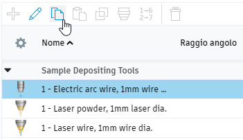

Nel riquadro a sinistra, scegliere Libreria di Fusion > Utensili di deposizione di esempio.
Nel riquadro centrale, scegliere l'utensile di deposizione di esempio desiderato, quindi fare clic su Copia utensile
Nel riquadro a sinistra, scegliere una cartella Locale in cui copiare l'utensile di deposizione di esempio.
Nel riquadro centrale, fare clic su Incolla utensile

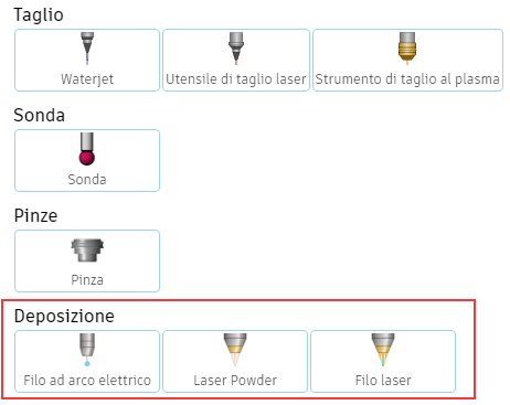

Se nessuno degli utensili di deposizione di esempio è idoneo, creare un utensile di deposizione che soddisfi i requisiti.
Nella barra degli strumenti dell'area di lavoro Produzione, fare clic su Additivo > Gestisci > Libreria utensili
Viene aperta la Libreria utensili.
Nel riquadro a sinistra, scegliere una cartella di libreria in cui memorizzare l'utensile di deposizione.
Nel riquadro centrale, fare clic su Nuovo utensile
Nel gruppo Deposizione, scegliere un tipo di utensile di deposizione.
