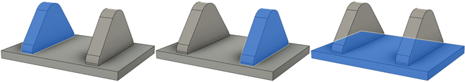

I percorsi utensile additivi di Costruzione lavorazione sono generati dalle superfici dei modelli CAD. Prima di poter generare un percorso utensile additivo, è necessario preparare le lavorazioni da depositare e la superficie di base su cui le lavorazioni vengono depositate in layer conformi.
Aprire o creare una progettazione contenente le lavorazioni e la superficie di base.
Le superfici di base possono essere piane o non piane. Le superfici di base non piane possono essere superfici a cilindro, di rivoluzione o arbitrarie.
Nota La superficie di base deve essere più grande delle lavorazioni da depositare su di essa.

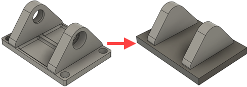

Se si tratta della progettazione della parte lavorata finale, semplificarla per rimuovere le lavorazioni e aggiungere altro materiale grezzo alle superfici, per garantire una corretta costruzione.
Suggerimento Utilizzare un modello di produzione per rendere il progetto semplificato idoneo per la produzione, senza influire sulla geometria della progettazione originale.
Verificare che le lavorazioni da depositare e la superficie di base siano corpi separati e non un unico corpo unito. Se i modelli sono uniti in un unico corpo, dividerli.
