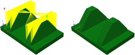

    Viene generato il percorso utensile additivo e viene visualizzato il materiale grezzo in lavorazione.
    in-process stock
    Esempio del materiale grezzo in lavorazione con (sinistra) e senza (destra) i movimenti di giunzione.
