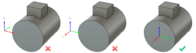

  3. (Facoltativo) Per default, il sistema di coordinate di lavoro (WCS) si imposta automaticamente sull'orientamento del modello. Per sostituire questa impostazione, nel gruppo Sistema di coordinate di lavoro (WCS), scegliere un Orientamento diverso per impostare la direzione e un valore Origine diverso per impostare la posizione.
    Ad esempio, se la superficie di base poggia su un cilindro o su una superficie di rivoluzione, l'asse X deve essere allineato all'asse di rivoluzione.
    wcs
    Esempio di direzione e posizione errate (sinistra), direzione corretta ma posizione errata (centro) e direzione e posizione corrette (destra).
    Inoltre, l'asse Z deve essere orientato in modo tale che, guardando lungo l'asse Z, si abbia la visualizzazione massima delle lavorazioni.
