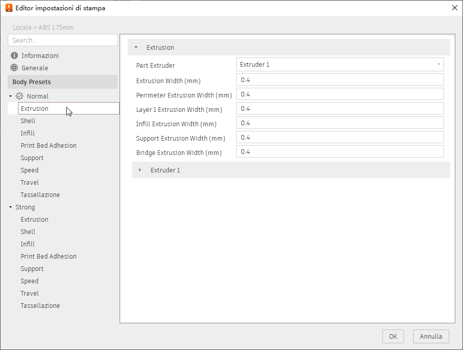

  1. Nel Browser, fare doppio clic sull'impostazione di stampa che si desidera modificare.
    browser
    Viene visualizzato Editor impostazioni di stampa.
  2. (Facoltativo) Modificare il Nome dell'impostazione di stampa.
  3. Nel riquadro sinistro, fare clic su Generale e modificare le impostazioni in base alle esigenze a destra.
  4. Nel riquadro sinistro, in Preimpostazioni corpo, fare clic sulle opzioni nell'elenco e modificare le impostazioni in base alle esigenze a destra.
    print setting editor
  5. Fare clic su OK.
