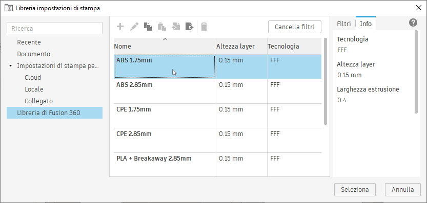

Un'impostazione di stampa è una raccolta di parametri associati ad una macchina additiva ed è specifica per il materiale grezzo utilizzato nel processo di produzione additiva. Un'impostazione di stampa influisce sul modo in cui un percorso utensile additivo viene generato. L'elenco dei parametri in un'impostazione di stampa dipende dalla funzionalità additiva della macchina associata. Per FFF, i parametri comuni includono altezza del layer, larghezza dell'estrusione e serie di riempimento.
Esempio di libreria delle impostazioni di stampa che mostra le impostazioni di stampa per le macchine con funzionalità FFF aggiuntive.
Un'impostazione di stampa contiene due gruppi di parametri: parametri generali e preimpostazioni corpo. I parametri generali si applicano a tutti i corpi presenti sul letto di stampa o sulla piattaforma di costruzione. Le preimpostazioni del corpo possono essere regolate per corpi diversi.
