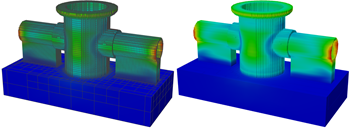

Fare clic su Modifica > Attiva/disattiva spigoli elemento
Spigoli elemento visualizzati (a sinistra) e occultati (a destra).
