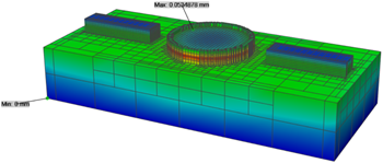

Passare dalla visualizzazione all'occultamento delle posizioni per i valori minimo e massimo del risultato attualmente selezionato (Spostamento o Passaggio globale ricoperto).
  1. Se l'ambiente contestuale Risultati non è aperto:
    1. Nel Browser, accertarsi che lo studio Simulazione del processo di cui si desidera visualizzare i risultati sia attivo.
    2. Nella barra degli strumenti dell'area di lavoro Produzione, fare clic su Additivo > Simulazione del processo > Vista risultati results view icon. Viene aperto l'ambiente contestuale Risultati e mostrata la mesh della parte colorata in base al tipo di risultati attivi.
  2. Fare clic su Modifica > Attiva/disattiva punti di indagine min/max toggle min/max probes icon.
    min max labels example
    Visualizzazione delle posizioni dello spostamento minimo e massimo.
