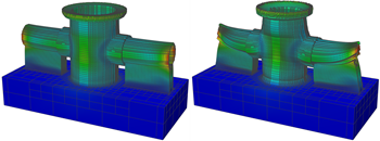

  4. Se viene visualizzato Spostamento o Temperatura layer intermedio, immettere un Fattore di scala compreso tra 0 e 100 per la deformazione visiva.
    scale factor
    Il valore di default 1 mostra la deformazione prevista; un valore 0 rimuove tutta la deformazione; un valore maggiore di 1 mostra una deformazione esagerata.
    warpage example
    Deformazione esagerata utilizzando un fattore di scala di 10 (a sinistra) e 50 (a destra).
