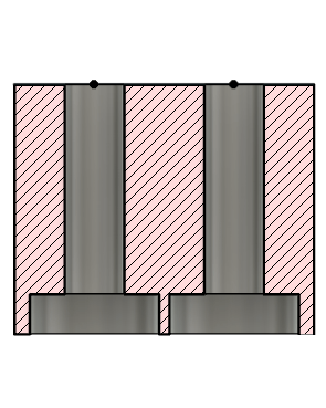

Lamatura - G82 è comunemente utilizzato per fori lamati, poiché la sosta alla profondità finale lucida il fondo del foro per una superficie piana.
counterboring cycle Movimento di lamatura G82:
Si posiziona all'altezza di ritrazione o "piano R" (R)
Avanza (F) verso la profondità (Z)
Effettua una sosta per una durata (P)
Esce rapidamente verso l'altezza di ritrazione (R)
