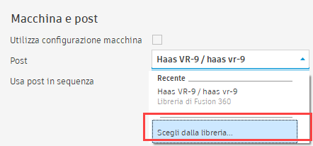

È possibile selezionare un post-processor dalla Libreria post o utilizzare un post-processor esistente, se ne esiste uno. Entrambe le opzioni sono descritte di seguito.
Nella finestra di dialogo Programma NC, fare clic sull'elenco Post e selezionare Scegli da libreria o fare clic sull'icona della cartella.

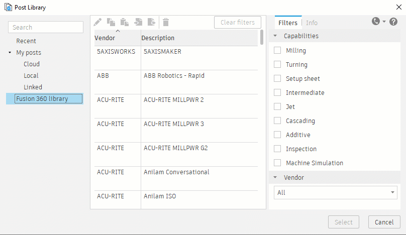

Viene aperta la Libreria post. Nel pannello centrale vengono visualizzati i post-processor disponibili nella cartella Libreria di Fusion.
Nel pannello destro, nella scheda Filtri, selezionare le Funzionalità richieste per la macchina e il nome del Fornitore per il marchio della macchina.
Ciò limita i post-processor disponibili nel pannello centrale.
Selezionare il post-processor desiderato e trascinarlo nella cartella dell libreria Locale o Cloud.
Nel pannello sinistro, fare clic con il pulsante destro del mouse sulla cartella della libreria Collegata e selezionare Cartella collegata.
Viene visualizzata la finestra di dialogo Collega.
Individuare e selezionare la posizione della cartella per il post-processor esistente, quindi fare clic su Seleziona cartella.
Nella Libreria post, nel pannello centrale vengono visualizzati tutti i post-processor disponibili nella cartella.
Selezionare il post-processor desiderato e fare clic su Seleziona.
