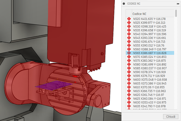

  4. Utilizzare i controlli del simulatore o la timeline per navigare nella simulazione.
    nc code dialog
    Mentre viene riprodotta la simulazione, la linea specifica del codice NC che si sta simulando è evidenziata nella finestra di dialogo Codice NC.
    Se Fusion rileva eventuali problemi di simulazione, visualizza un'icona accanto alla riga del codice NC:
    • error icon Più errori o più problemi che contengono almeno un errore.
    • warning icon Più avvertimenti.
    • collision icon Collisione.
    • overtravel icon Extracorsa degli assi della macchina.
    • retract icon Retrazione e riconfigurazione della macchina.
    • rapid icon La parte tagliente dell'utensile è entrata in contatto con il materiale grezzo durante un movimento rapido.
  5. (Facoltativo) Per passare ad un punto specifico nella simulazione, fare clic su una riga del codice NC nella finestra di dialogo.
