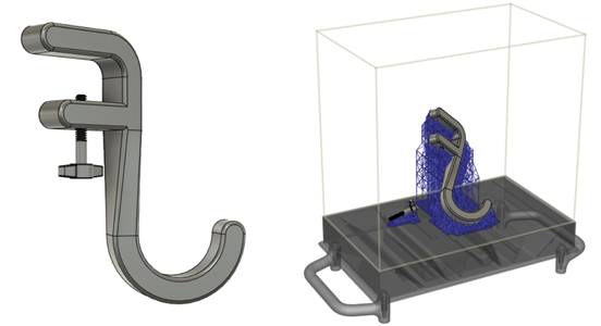

Questa esercitazione consente di prendere il progetto di un gancio da banco e prepararlo per la stampa 3D utilizzando una stampante Formlabs SLA (stereolitografia). SLA è una tecnologia di fotopolimerizzazione in vasca per la deposizione di layer di resine plastiche termoindurenti.
La preparazione del gancio da banco in Fusion consente di visualizzarlo all'interno del volume di costruzione di una stampante Formlabs, definirne l'orientamento di stampa e aggiungere strutture di supporto. È quindi possibile creare un file Formlabs .form pronto per l'invio diretto al software Formlabs PreForm per la stampa 3D.
In questa esercitazione si è appreso come effettuare le operazioni seguenti:
.form da inviare direttamente al software Formlabs PreForm.
Il gancio da banco nell'area di lavoro Progettazione (a sinistra) e posizionato su una stampante SLA Formlabs con strutture di supporto nell'area di lavoro Produzione (a destra).
