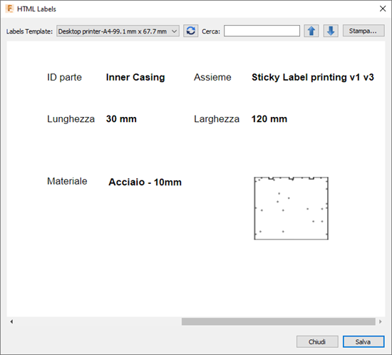

  2. Dal menu a discesa Modello etichette, selezionare un'opzione corrispondente al tipo di stampante e alle dimensioni del foglio.
    HTML labels dialog
    Nella finestra di dialogo viene visualizzata un'anteprima della stampa.
    sticky labels preview
